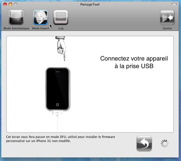

Cliquez sur le mode "Expert" en haut du programme, puis choisissez l'Iphone 3G et continuons:
(Le mode expert vous permets de personnaliser l'installation, ne passez pas à côté...)
Le programme cherche automatiquement les firmware présents sur votre disque dur et vous les propose, choisissez le bon (5G77) et continuez:

Si vous avez déjà jailbreaké votre Iphone précédemment, vous pouvez cliquer sur "Yes/Oui", ceci dit même s'il est déjà jailbreaké et que vous n'êtes pas sûr de vous, cliquez sur "No/Non" pour être guidé:
Il vous demande de connecter votre Iphone en USB (il faut qu'il soit allumé):
puis il vous dit d'éteindre votre Iphone:
Puis vous avertit de la manipulation suivante, avec un compte à rebours:
Quand il vous le dit, appuyez sur Power et Home en même temps et patientez pendant que les 10 secondes s'égrennent à l'écran:
Soyez prêt pour relâcher le bouton power:
Puis ne relâchez QUE Power et laissez Home appuyé pendant encore 10 secondes:
Si tout se passe bien, vous êtes en mode DFU et victoire Smile

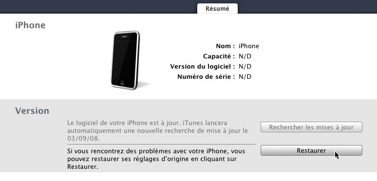

Itunes détecte votre Iphone en mode restauration:
Là, tout en maintenant la touche "Alt" du clavier Mac, cliquez sur "Restaurer" puis choisissez votre custom firmware:

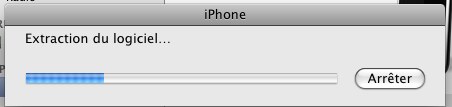

Et patientez (ça dure dans les 10 minutes):
Et c'est fini ^_^ votre Iphone redémarre !!!

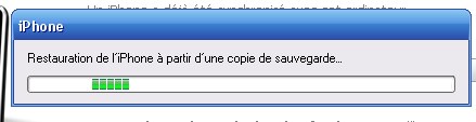

Là Itunes veut activer votre Iphone et pour cela votre Iphone vous demande de rentrer votre code PIN:
Si vous étiez comme moi avec Itunes 7.7 lors du Pwnage, Itunes refusera d'activer votre Iphone en firmware 2.2 il faudra installer Itunes 8 Sad
Ceci dit, si vous êtes déjà sous Itunes 8.0.1, le passage en firmware 2.2 ne vous oblige pas à passer à Itunes 8.0.2, la synchronisation se fait sans problèmes avec Itunes 8.0.1.
Itunes 8 se connecte donc au net:
et c'est bon Smile

Dans PwnageTool 2.2:
Sélectionnez toujours le mode "Expert" et cette fois ci l'Iphone.
Puis le bon firmware pour l'Iphone 2G:
Dans les options, vous voyez que cette fois ci vous pouvez mettre à jour le firmware radio, passez la partition principale à 1000 Mo:
Dans les options suivantes, vous pouvez désimlocker et changer le bootloader:
Lors de la génération, s'il ne trouve pas les bootloaders (cf. lien plus hat), dîtes au programme où les trouver.

1°) restaurer sa sauvegarde Itunes:
Il est parfois conseillé de ne pas tenter de restaurer une précédente sauvegarde:
Parce que ça peut planter et surtout ça peut faire des trucs bizarres sur votre Iphone.
Ceci dit, ce n'est pas obligatoire et même en ayant "planté" vos informations sont en général récupérées.
Si vous avez sauvé vos applications en passant par "apt backup", il vaut mieux évidemment choisir la "restauration à partir d'une sauvegarde"...
