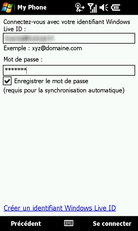

1°) paramétrage / inscription:
C'est extrèmement facile le compte est lié à votre compte "Live" que vous utilisez pour MSN par exemple.
Côté Windows Mobile, un simple programme est à installer et configuré en deux minutes.
Pour le moment le logiciel à installer sur le Smartphone est assez basique. On sélectionne le type de documents que l'on veut synchroniser et où):
Il serait peut être bien de rajouter une liste de dossiers à sauvegarder, par exemple pour ne synchroniser que certains dossiers audios ou vidéos et exclure les autres.
quand le faire (j'ai une très nette préférence pour la synchro manuelle) et basta:
Et c'est prêt Smile
