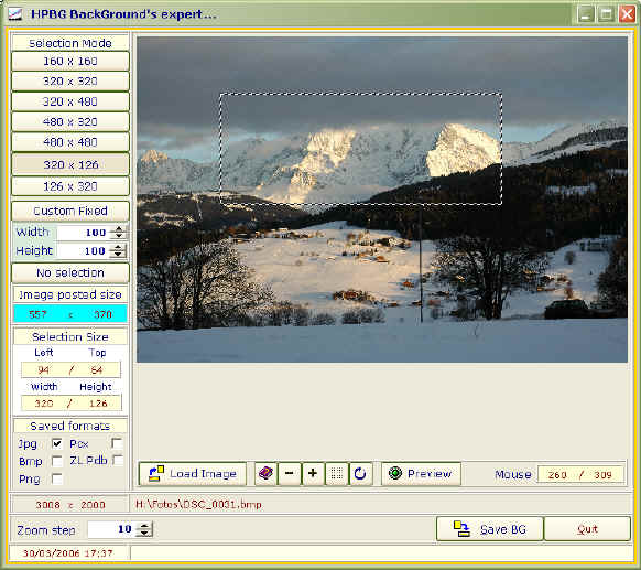

HPSS dispose d'un expert de gestion de backgrounds que je viens de re-écrire totalement.
Celui qui existait était bien trop compliqué et le vrai besoin était ailleurs ...
Je me suis dit que parmi vous certains n'étaient pas spécialement intéressés par HPSS mais aimeraient peut être bien disposer d'un outil simple pour créer des backgrounds ...
Lien vers la logithèque du Refuge pour télécharger ce programme (1.5 M°)
On ne peut pas faire plus simple ...
- On charge n'importe quelle image depuis le disque ( jpg, bmp, ico, tif, pcx, png )
- L'image est alors affichée dans dans l'expert. Pour que le travail soit plus simple elle est automatiquement réduite pour être entièrement affichée dans l'expert. Mais vous disposez bien entendu de deux boutons de "zoom" pour agrandir ou réduire cette image à votre guise.
Nota : Ces boutons ont pour raccourçi clavier les touches "+" et "-" du pavé numérique ... c'est plus simple qu'avec la souris
Vous pouvez définir le "pas" de travail du zoom.
- Vous disposez d'une touche de rotation par "Pas" de 90° si des fois l'image a besoin d'être "retournée"
- Sur la gauche se trouve une barre de fonctions avec plusieurs dimensions définies correspondants aux tailles de BG classiques pour les palms, mais si vous le souhaitez vous pouvez définir une dimension de BG de manière totalement libre.
- Lorsque vous définissez une dimension de background celle-ci apparait alors dans l'image sous forme d'une zone sélectionnée !
- Cette zone sélectionnée peut être déplacée dans l'image afin de cibler avec précision la partie d'image que vous souhaitez utiliser...
"L'expression de besoin" que formulaient nombre d'utilisateurs était :
Pouvoir Zoomer à sa guise une image de base sans que la "dimension de la sélection elle même ne soit modifiée"
C'est donc ainsi que travaille ce petit outil, et c'est effectivement vraiment pratique pour créer des BG vraiment "ciblés" à partir d'un image ou d'une photo.
- Si une dimension de BG est définie l'image de base doit obliqatoirement proposer une dimension au moins égale à cette dimension ! En conséquence l'image est automatiquement agrandie si nécessaire pour contenir la zone sélectionnée correspondant au BG.
- Vous pouvez choisir le ou les formats de sauvegarde : Jpg, Bmp, Pcx, Png ou Pdb pour Zlauncher.
- Possibilité de preview de votre sélection (raccourçi F5)
- Possibilité de griser la zone hors sélection
- En n'effectuant aucune sélection de BG, cet outil aussi peut aussi servir pour simplement réduire la dimension de vos images ... et ou les convertir dans les divers formats proposés.
- Affichage en permanence de la taille réelle de l'image, de sa taille affichée, de la taille de la sélection, sa position, la position du curseur de la souris ...
J'espère que ce petit outil vous plaira
N'hesitez pas de me faire part de vos appréciations ou commentaires ! |
