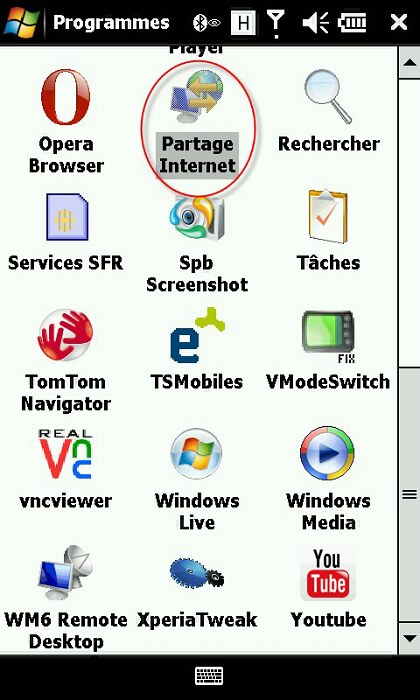

Sur le X1i, allez dans "Programmes->Partage Internet".
Choisissez "USB" puis la connexion internet de votre opérateur mobile (moi "websfr") et laissez comme ça.
Choisissez "Bluetooth PAN" puis la connexion internet de votre opérateur mobile (moi "websfr") et cliquez sur "connecter".

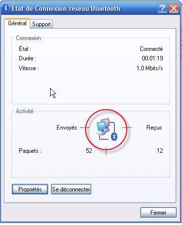

Sur votre PC, allez dans vos favoris réseaux sur votre "PAN" bluetooth. Là ça va dépendre un peu des adaptateurs, mais bon.
Double cliquez dessus, choisissez le X1i et cliquez sur "connexion".
(Apparamment sous Vista il faut faire un clic droit sur l'icone Bluetooth, puis "joindre un réseau PAN").
Une connexion Bluetooth réseau se fait alors entre votre PC et le X1i et vous accédez à internet Wink
